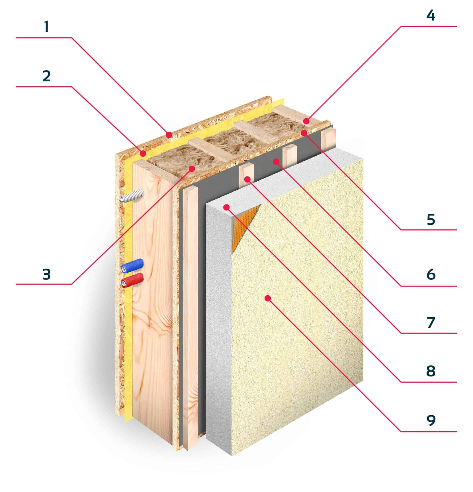

Przekrój poziomy ściany szkieletowej z elewacją ze styropianu
  1. OSB3 12mm lub boazeria 14mm
  2. folia paroszczelna
  3. wełna mineralna gr. 150mm
  4. szkielet 45x145mm
  5. poszycie z OSB3 12mm
  6. wiatroizolacja – folia paroprzepuszczlna
  7. kontrłata 22mm / wentylacja
  8. styropian FD40 gr. 100mm
  9. tynk cienkowarstwowy

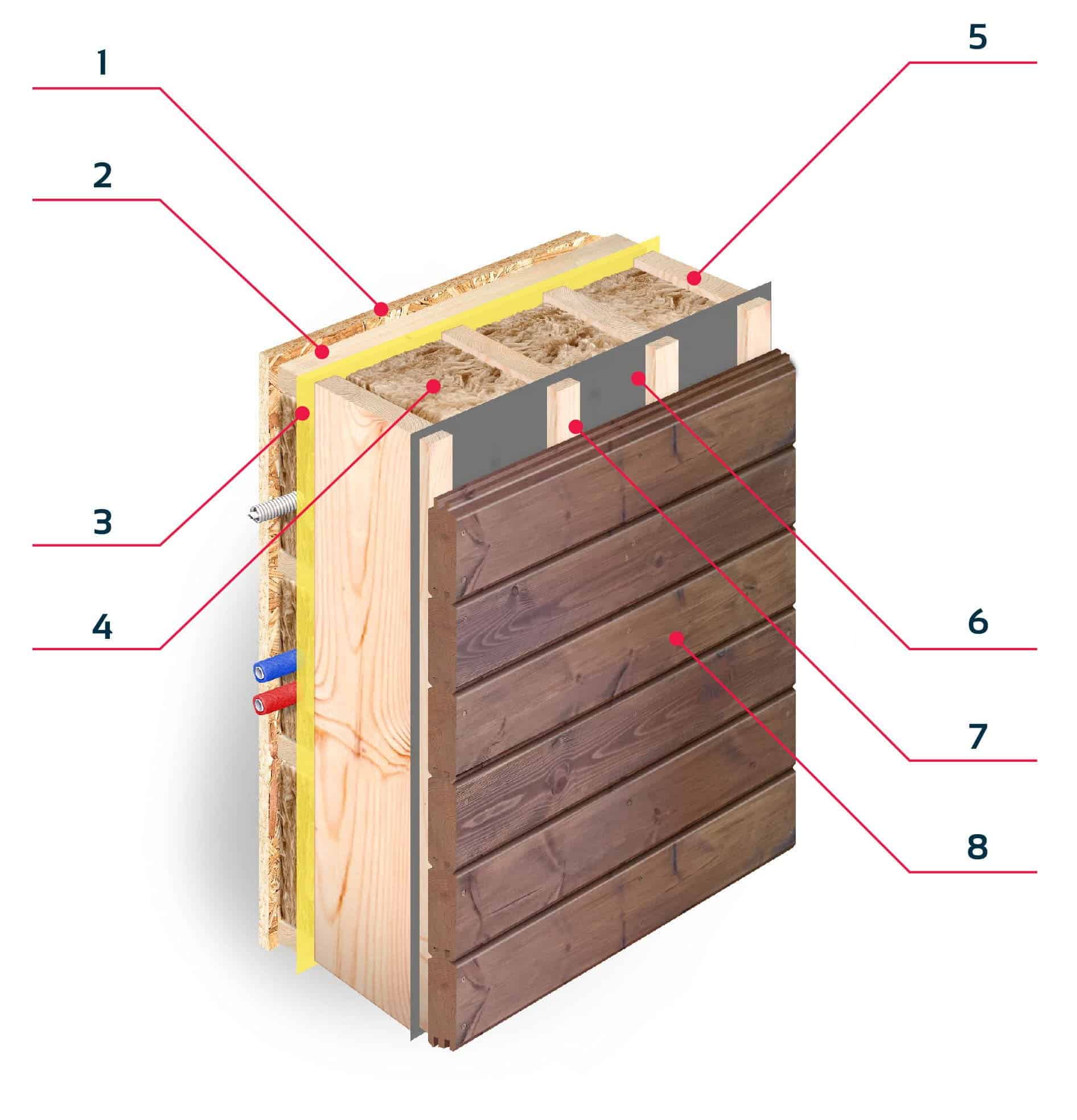

Przekrój poziomy ściany szkieletowej z elewacją z miniloga 45mm
  1. OSB3 12mm
  2. wełna mineralna 50mm na stelażu drewnianym
  3. folia paroszczelna
  4. wełna mineralna gr. 150mm
  5. szkielet 45x145mm
  8. deska elewacyjna z miniloga 45mm
